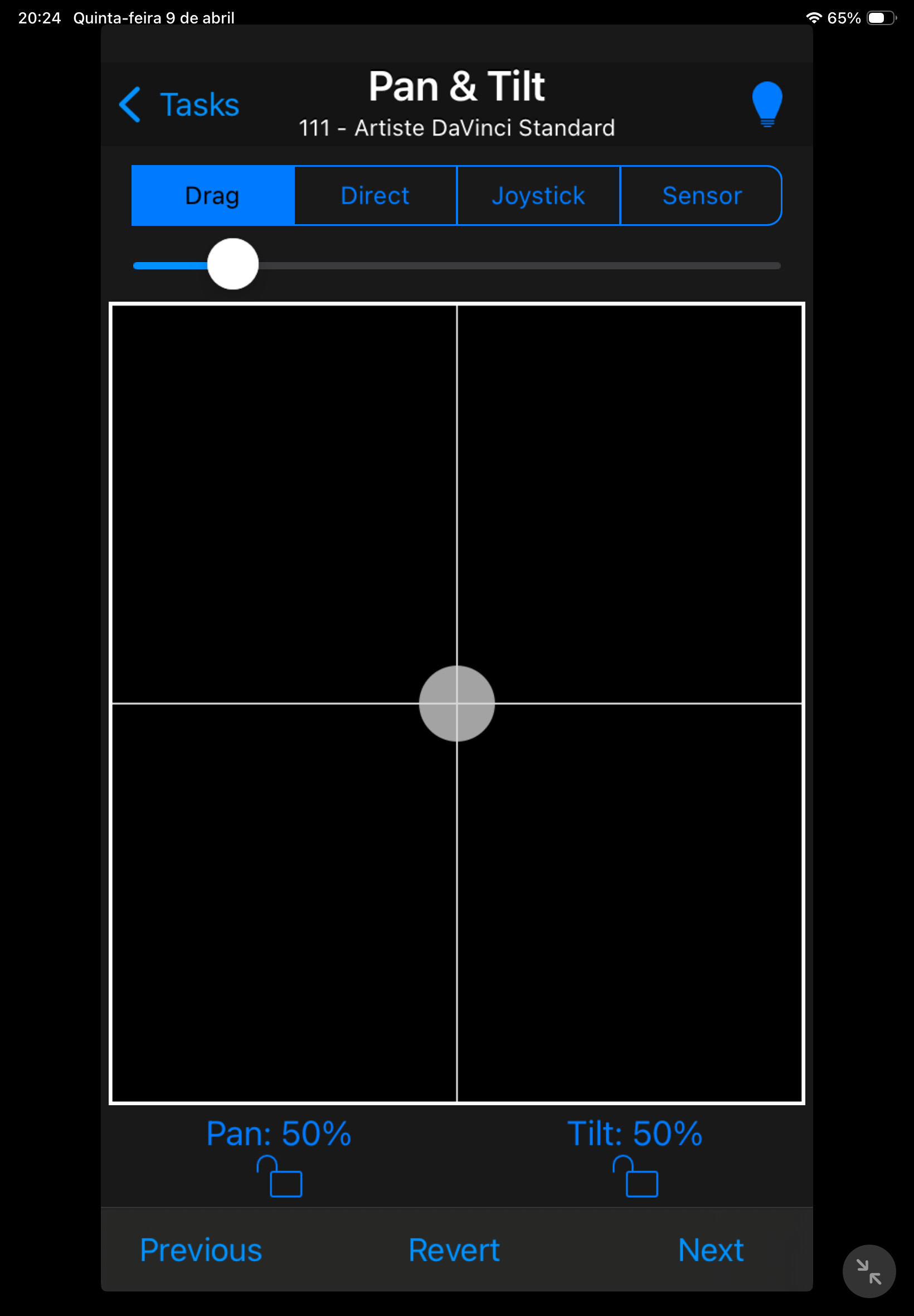

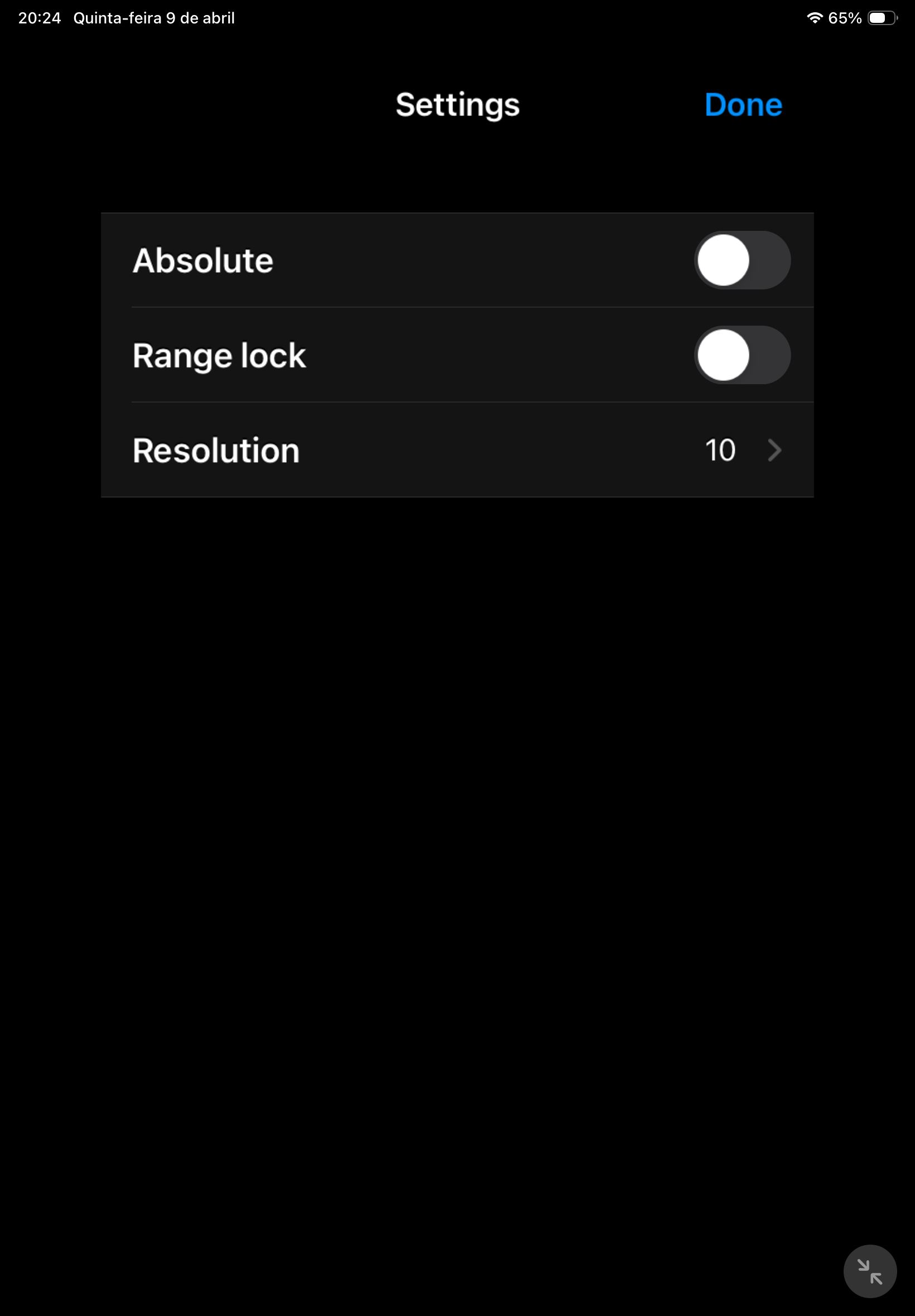

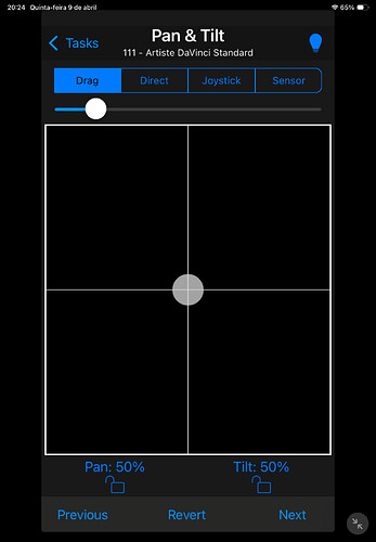

Usando o app versão 2.8.2 quando vou na janela de joystick ele está sempre absoluto mesmo com isso desativado.
Olá @Everton
A opção “Absoluto” no aplicativo ONYX Remote se aplica ao comportamento das faixas de parâmetros na tela. Essa opção não afeta a grade de Pan/Tilt.
Hi @Everton
The “Absolute” switch in the ONYX Remote app applies to the behaviour of the onscreen parameter belts. This option does not affect the Pan/Tilt Grid.
