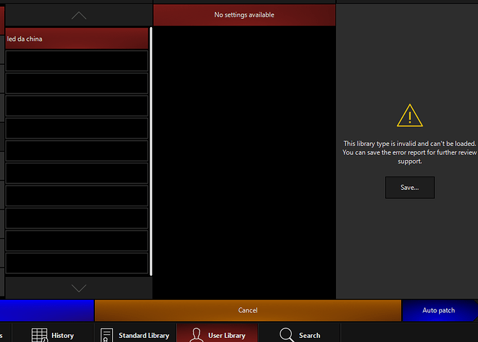

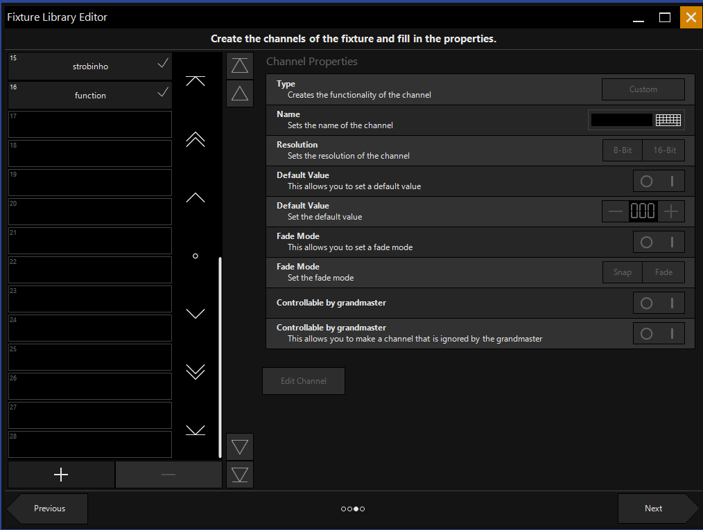

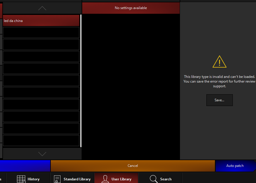

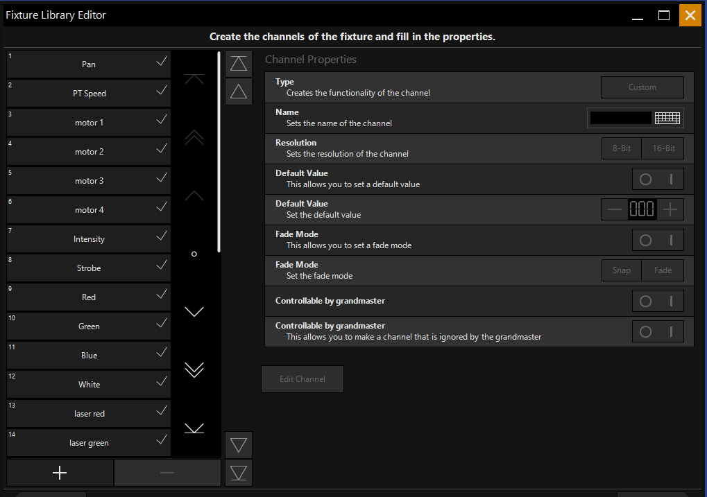

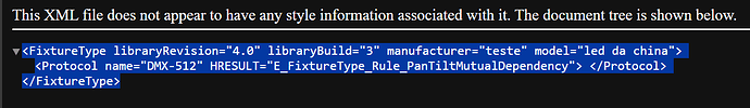

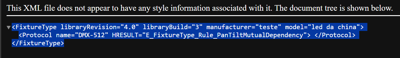

Não sei se foi “arrumado” nessa versão nova mas vou perguntar aqui. Porque o library editor permite eu criar um fixture sem erros nos canais mas ao importar o onyx diz que tem erro? Por isso já não é informado no library editor?

Olá,
Por favor, você poderia compartilhar uma cópia do arquivo de fixture que você criou que causou o problema? Então poderemos investigar.
Hello,
Please could you share a copy of the fixture file you created that caused the issue? We will then be able to investigate.
You can’t have Pan without Tilt, or vice versa…
Change Pan label, to X Pos (or Pan 1) , and you’ll be OK
